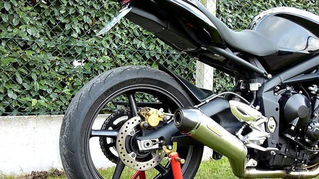

Ligne complète Arrow LowBoy
Poids : 6.5 kg
dB : pas de dB killer     Valeur : 95 à 98 dB
Tendance à frotter : (sur une échelle de 0 à 5)
Prix : 840 €

pour la arrow lowboy :
je passe au sono entre 95 et 98 Db (dépend des circuits)
Et ça frotte sur les gros angles, mais il suffit de modifier la patte de déport pour que ça frotte un peu moins

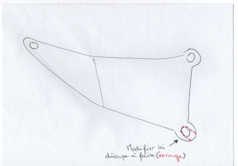

Salut Gautier,
tu parles de cette modif ?
Perso avec la LB, et les cale pieds/platines d'origine j'ai fait frotter la ligne à Carole sans que le cale pied touche.

Bon concrètement, la LB frottes sans modifications, si on modifie la patte on gagne en garde au sol.
Est-ce suffisant pour tourner régulièrement sur piste ou risque-t-on de percer à force ?

Salut Gautier,
Je serai preneur d'un peu plus de garde au sol  bye1
C'est exactement ça  ;)

Merci pour la confirmation, mais j'ai du mal à m'imaginer comment la découpe fait gagner de la garde au sol ?
On pivote le pot d'une certaine manière ?
Est-ce que tu pourrais faire une photo du montage suite à cette modif ?

« Réponse #17 le: 06/01/14 à 14:46:54 »
la decoupe c'est comme si tu decallais le trou de fixation vers le bas ... donc le pot remonte
par contre :
J'ai les commande de la dayto (donc un poil plus reculée que celle de street) et le pot touche avant les commandes sans la modif de la patte de déport
Depuis que j'ai fait la modif ça touche plus (enfin il y a toujours moyen hein  [ninjas] )
les commandes de dayto frottent quand meme assez rapidement (a moins de scier les cale pieds en deux ou de les racourcir) donc la ligne arrow , frotera relativement assez rapidement , meme remontée (Deuf avait ça a ces debut en street  ;) il a finit par mettre une ligne "type dayto" comme le sugere a raison nano  ;)
j'ai un peu de mal avec ce truc  ;D
j'ai posté la question avec des photos dans le topic low boy section échappements - qui l'a déjà fait et peut me confirmer ?
