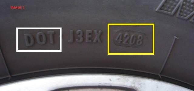

Tiens Ben, j'étais tombé sur un truc très intéressant à ce sujet sur facebook, et ça n'a pas l'air d'être de l'intox.
Nous voulons informer nos ami(e)s motard(e)s qu'il y a des revendeurs de pneus pas correcte qui circule sur le net mais pas seulement ,en concession aussi....
Sur vos pneus il y a des informations importantes à savoir :
Le DOT (carré blanc sur l'image) image 1.
La date de fabrication (carré jaune sur l'image ) image 1.
Comment lire la date d'un pneu c'est simple :
Dans le carré jaune (image 1) : les deux premiers chiffres sont la semaine de fabrication , les deux chiffres suivant sont l'année de fabrication.
Donc sur l'image 1, le pneu à été fabriqué la 42éme semaine de 2008.

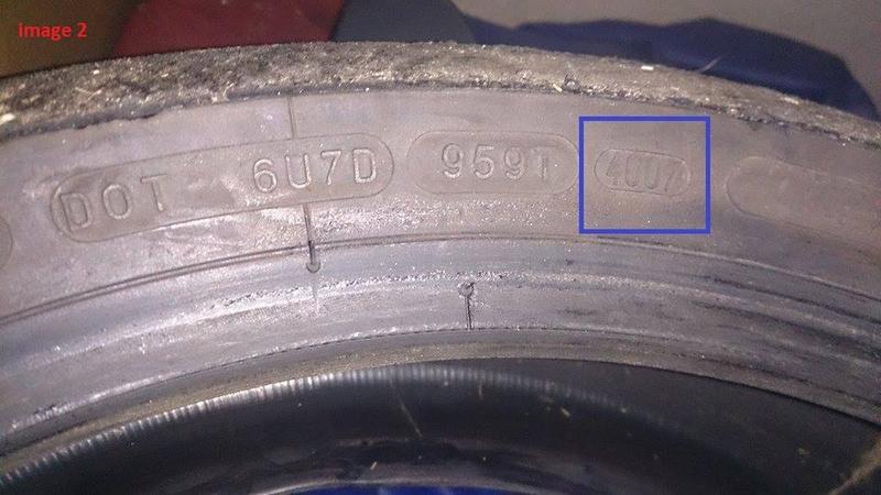

Sur l'image numéro 2 un des pneus qu'un de mes fournisseurs m'a vendu ( j'avais une confiance aveugle donc je n'ai malheureusement pas vérifié le DOT du pneu ).
Nous somme en 2014 le DOT (carré bleu) est 4007 donc 40éme semaine de 2007 le pneu a 7 ans .
Le soucis c'est que le pneu a glacé et j'ai perdu toute adhérence sur circuit (heureusement sur circuit).
Donc attention car j'ai contacté Michelin pour avoir des infos sur les législations en vigueur .
Leur réponse :
Un pneu pour une sportive roadster ne doit pas dépasser 4 ans après il peut y avoir danger sur le grip du pneu perte d’adhérence ex..... ( le mieux maximum 2 ans ).
Bon a savoir en Allemagne les pneus avec un DOT supérieur a 2 ans sont tout simplement retiré du marché pour éviter les accidents , mais les autres pays n'ayant pas de législation comme la France rachètent les pneus (périmé en Allemagne a bon tarif) pour les revendre.
Donc attention a vous , pensez a votre sécurité car les pneus c'est très important .
Si vous avez des questions ou vous voulez des conseils n’hésitez pas a nous contacter par message sur Facebook .
Donc pour résumer, idéal 2 ans. Maximum 4 ans.
