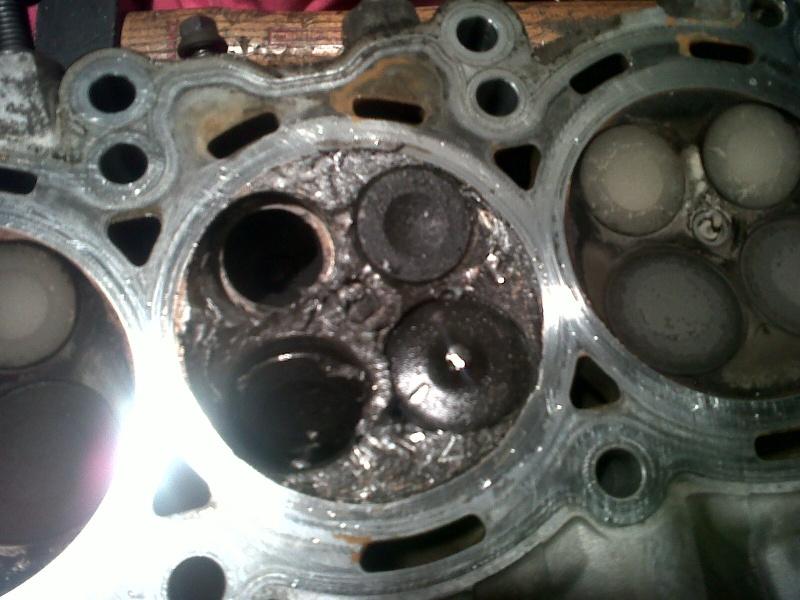

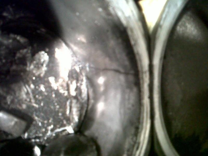

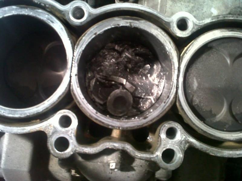

Malheureusement le démontage me laisse plutot penser que c'est économiquement non réparable et qu'il va falloir investir dans un nouveau bloc... >:(
Verdict : culasse HS, Piston du milieu HS, Cylindre milieu HS, Bielle milieu HS.
A voir si le vilo a pris ou pas, il est parti pour être mesuré, je croise les doigts.

Si je le savais ce qui m'est arrivé...  :-\
J'ai loupé un rapport en ligne droite et lorsqu'il est passé le moteur a tourné sur deux cylindres puis s'est arrété net.
Pourtant en regardant le vidéo, il n'y a pas eu de sur-régime...
