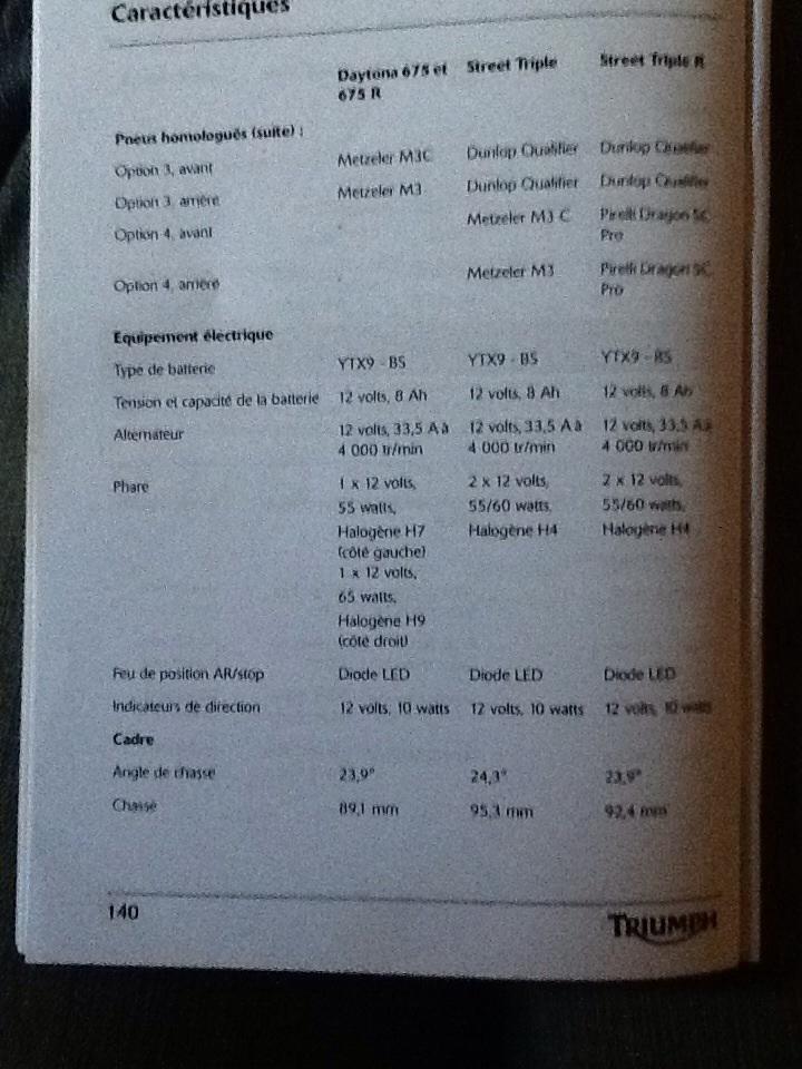

bonjours voila ma question j'ai deja changé mon amorto arrière par un de street R je voudrais changer la fourche par une de dayto ou de street R  mais vu que l'angle de chasse est différent sur la street N et sur la R peut on vraiment transformer une street en R????

Oui, tu peu, les tés sont les même, il te faut la fourche, les étriers et durite de la R à minima et avec le maitre cylindre tu te retrouve avec une vrai R.

l'angle de chasse sa change quoi en fait?quelle fourche serait plus efficace que celle de la street R?

l'angle de chasse est le meme sur N et R
il y a que sur la dayto qu'il change avec les T
  • Messages: 10325
Re : Re : tranformation street triple en street R?
« Réponse #5 le: 01/10/14 à 12:24:10 »
L'angle de chasse et bien différent entre la street et la street R, à cause du cul plus relevé sur la R, 24,3 pour la n et 23,9 pour la R.
Et street r et dayto on le même angle de chasse, mais pas la même chasse, à causse du déport des tés plus important sur la dayto.

pas d'accord

Les Té sur la dayto ne sont pas les mêmes que sur la street et la street R, l'angle de chasse est donc différent avec les té de dayto.
L'angle de chasse étant l'angle entre une référence verticale et l'inclinaison de la fourche, il est donc à mon sens très très très légèrement différent entre la street N et la street R du fait de l'amortisseur un poil plus long sur la R (ça met l'assiette un poil plus sur l'avant et donc ça influe sur l'inclinaison de la fourche par rapport à la verticale), mais la différence est infime.

« Réponse #8 le: 01/10/14 à 17:16:48 »
La chasse pas l'angle de chasse.
+ tu a de déport et moins tu a de chasse.
pas d'accord
Ton truk est incomplet, il compare la street n avec la dayto, et pas dayto/street r.
Extrait du manuel t'utilisateur de ma street 2012.

 j'ai deja l'amorto de street r et oui en effet la street bascule un peu plus sur l'avant pour le ressenti c'est bien meilleur, si je mets la fourche de r j'aurais donc en theorie le meme angle de chasse?puis vue les infimes variations c'est pas tres important non?
