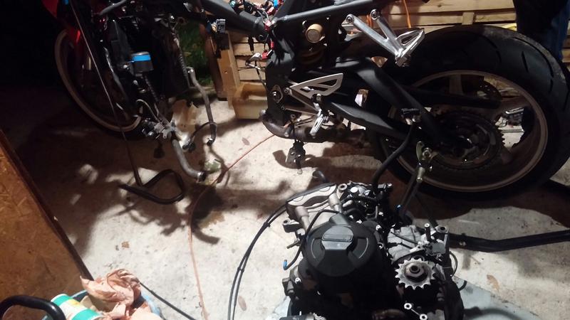

Salut à tous,
Le moral est pas au top ..
Hier en rentrant ma chaîne a pété net (33 000km et toujours entretenue !) aux alentours de 50 km/h.
Le GROS problème c'est qu'en se brisant cette merde à réussi à faire un petit trou dans le moteur qui se trouve devant le PSB.
Triumph propose uniquement de changer le moteur ..
Un ami mécano m'a proposé une solution alternative : la soudure à froid, c'est un produit composé de deux pâtes, qui lorsqu'elles sont mélangées créaient un produit qui se durci et devient très solide.
S'il y a des gens ici qui ont connu un problème similaire, leur retour serait le bienvenue .. merci.

Je test la soudure à froid demain, je laisserai poser tranquillement tout le week end, et je croiserai les doigts.
Si ça ne marche pas je dépose le moteur et le donne à un ami qui a moyen de me faire réparer ça proprement visiblement ..
Je confirme que l'axe du PSB n'a pas morflé, ouuuf !

Je confirme.  Une fois propre tu fais une soudure à froid et ça ne bougera pas . J'ai réparé le carter de boite du FZS 1000 comme ça pour un pote et ça fait quelques années maintenant que ça tient

J'en sais un peu plus sur la "vraie" soudure qu'on me propose : il s'agit d'une soudure à l'argent.
Vous en pensez quoi ? Sachant que le mec me fait ça gratuitement je suis tenté, même s'il faut que je dépose le moteur.
Laquelle tiendra le mieux  ?

Pour avoir deja reparer ce genre de malheur, il faut:
-sortir le moteur, pas oblige mais pour faire un vrai boulot propre il le faut....
-nettoyer au maximum ( bien sur en ayant vidange)
-il faut agrandir les fissures et eclat, pour la penetration de la soudure, soudure a TIG alu.
-nettoyer les soudures en enlevant juste ce qui risque de gener le psb.
-tout remonter....remetre de l'huile de merde que tu vidangera aussitôt, au cas ou de la limaille soit rentre.
Je sais que ca fait du boulot mais c'est une reparation sure, et il faut savoir que la soudure a froid fait chier quand on veut refaire une vrai soudure derrière, ca mousse....
Si tu es en région parisienne je peut te faire la soudure, et la preparation avant soudure.

Merci pour ton message très complet.
C'est exactement ce que je vais faire :
- Dépose du moteur (fait) et aussi ouverture (à faire), car le soudeur va me faire extérieur + intérieur
- Nettoyage niquel
- Après le soudeur va s'occuper d'agrandir, limer bref faire un truc parfait, il l'a d'ailleurs déjà fait sur sa moto
- Et tout remonter + rinçage ...
Du coup j'ai déjà un soudeur, merci  [super]
Par contre si l'un de vous sait où je peux racheter des joints moteur (concession ?) ?
Je ne sais même pas exactement comment je vais l'ouvrir ...
