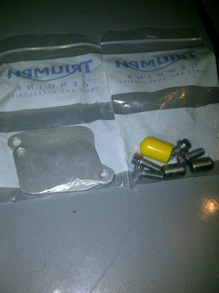

Au passage, Dernier petit arrivage ....plus qu'a monter, quand j'aurai le temps, l'envie ....et la maitrise du démontage  [tirelalangue]
  • Messages: 23539
Re : Noémie ma daytona
« Réponse #82 le: 04/11/12 à 16:53:53 »
Héhé, cool ça.
Surtout virer les lamelles des clapets de leurs supports avant de mettre les deux plaques du kit, sinon, les vis qui tiennent les lamelles vont gêner.
« Réponse #83 le: 04/11/12 à 16:55:13 »
Et si tu te débrouille bien c'est fait en 1h  ;D

« Réponse #84 le: 04/11/12 à 17:42:43 »

Héhé, cool ça.
Merci Deuf !
Sympa le petit conseil, ce n'est même pas spécifier dans le PDF racing triumph, si je ne dit pas de bêtises
Citation de: BigSmoke
link=topic=52441.msg2146664#msg2146664 date=1352044513
PTDR BIGSMOKE.... a mon avis....ca va être un peu tendu ....en 60 min..... entre carénage / réservoir ....couvercle culasse et sans rien casser ... je suis septique ! ce qui veut dire que je suis mauvais lol !
c'est quoi comme kit?
C'est pour supprimer l'injection d'air secondaire.

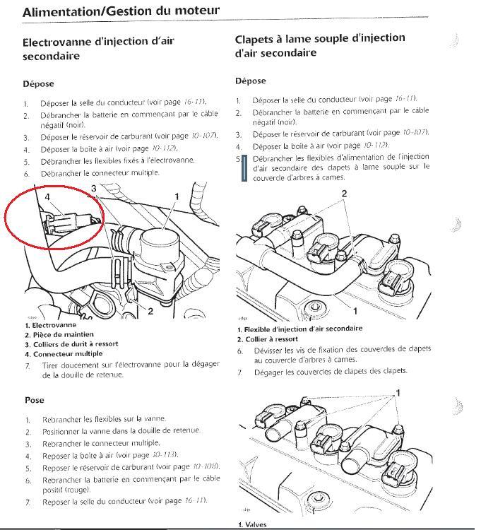

Deuf, bigsmoke,
Une fois le kit SAI installer, et l’électrovanne supprimer .... faut il garder ce connecteur relier ou le débrancher ? Sachant qu'a mon avis, il faudra un coup de Tune ecu pour désactiver la chose.
Merci
Ps : connecteur N°4
« Réponse #91 le: 04/11/12 à 21:20:55 »
Tu débranche le connecteur et ensuite Tune ecu et tu décoche la case injection d'air en bas a gauche  ;)

« Réponse #92 le: 04/11/12 à 23:12:02 »
Merci Bigsmoke !
Avec ta réponse ça me parait plus claire au niveau de la connectique, car les fils doivent partir de la vanne, donc si je la vire, la parie du faisceau avec, ainsi que les durites ! ;)

« Réponse #93 le: 05/11/12 à 17:02:43 »
Faut virer toutes les durites, le solénoïde et les capots de clapets d'origines.
Si tu décoches pas le bouzin avec Tune ECU, tu vas te retrouver avec un code panne au tableau de bord.
