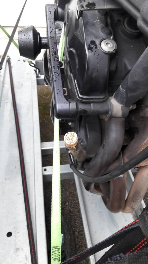

Sinon une petite temporaire:
Pour transporter la moto sans radiateur puis juste le moteur sur la remorque et pour éviter que de la merde se mette dans les durites de LDR:

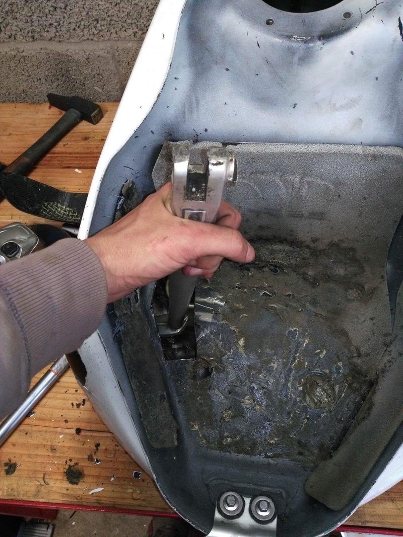

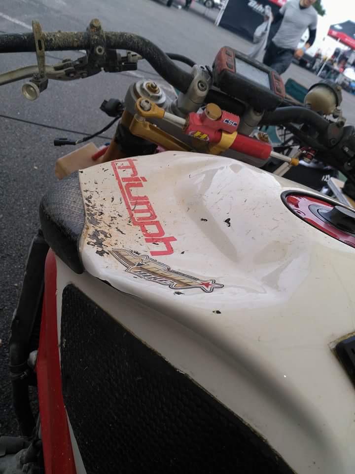

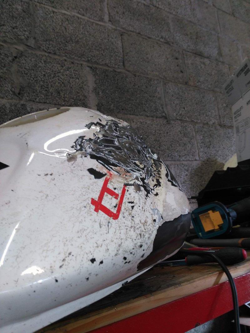

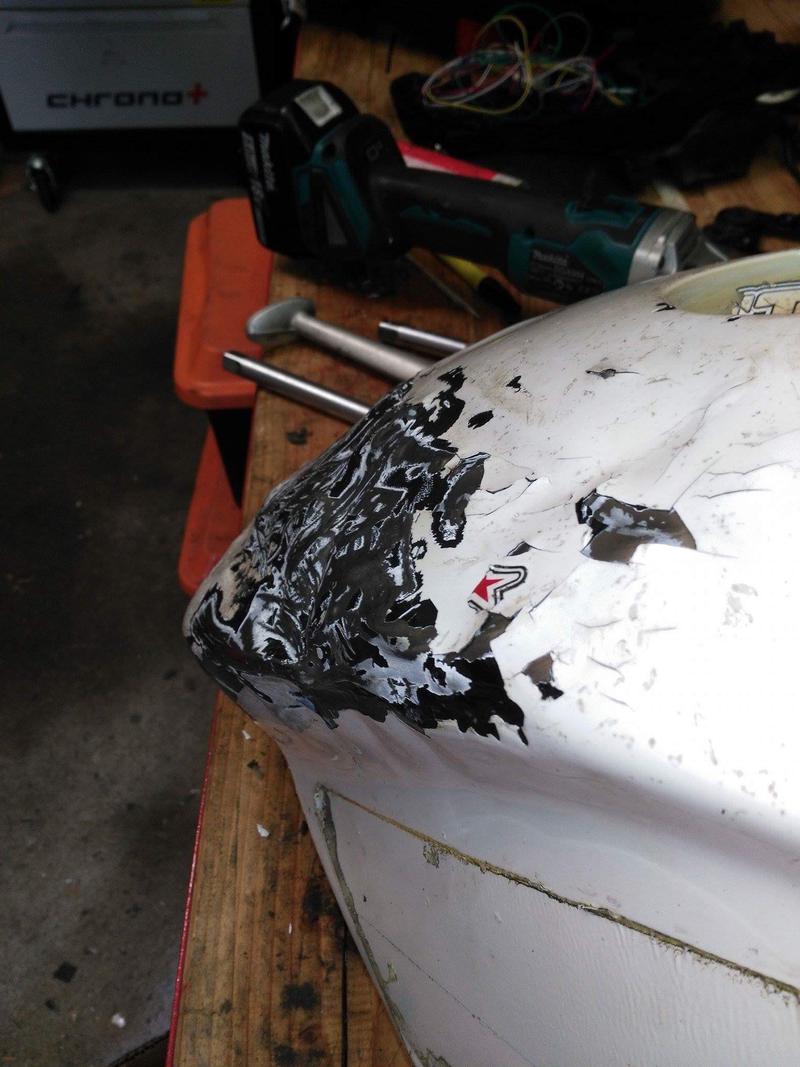

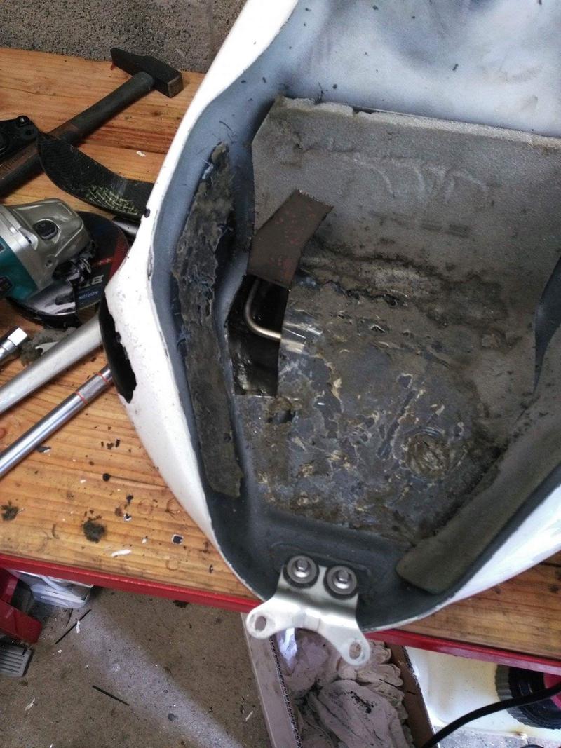

Suite à quelque tonneau, je me retrouve avec un réservoir bien raplapla d'un coté, donc mort pour mort j'´essai de le ratraper un peu pour un faire un réservoir de secours .
L'idée étant de ramener la tole à grand coup de marteau par le trou de la pompe et par un petite fenêtre découper en dessous du Résé.
Une béquille de street qui ma bien aidé à allez taper dans les coins
Reste encore pas mal de boulot pour retrouver quelque chose de potable, mais déjà je pense avoir récupérer l'intégralité du volume initial.

« Réponse #1687 le: 16/09/17 à 18:48:36 »
C'est du beau boulot  [yeah2]
Tu reboucheras le fond avec du scotch alu ?  (mdr)
« Réponse #1688 le: 16/09/17 à 18:48:38 »
Tu n'aurais voulu te mettre au stunt plutôt ? Tu aurais eu le réservoir de quasi prêt [sifflote]

« Réponse #1691 le: 16/09/17 à 23:47:04 »
J'avais pensé à un truk bien plus manouche à la base.
J'ai 2 réservoir comme celui ci, un écrasé à gauche, l'autre à droite...
Je voulais découper les partie qui était ok et les ressoudé ensemble  ;D
