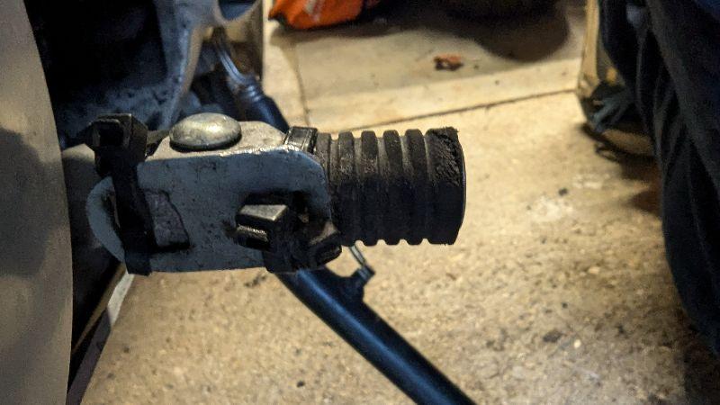

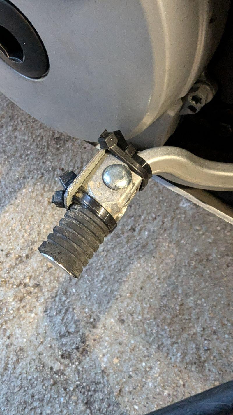

Soit une Gasgas SM700 quasi neuve, un ressort qui casse dans le sélecteur (celui qui tient la partie repliable sortie) en plein rallye, avec un sélecteur qui se replie et se déplie aléatoirement au gré des bosses et vibrations.
Réparation de fortune sur une assistance, par un copain qui est mécano du team Metiss : une petite plaque en cochonium, 2 rilsans et paf, le rallye de Morgane est sauvé  [yeah]

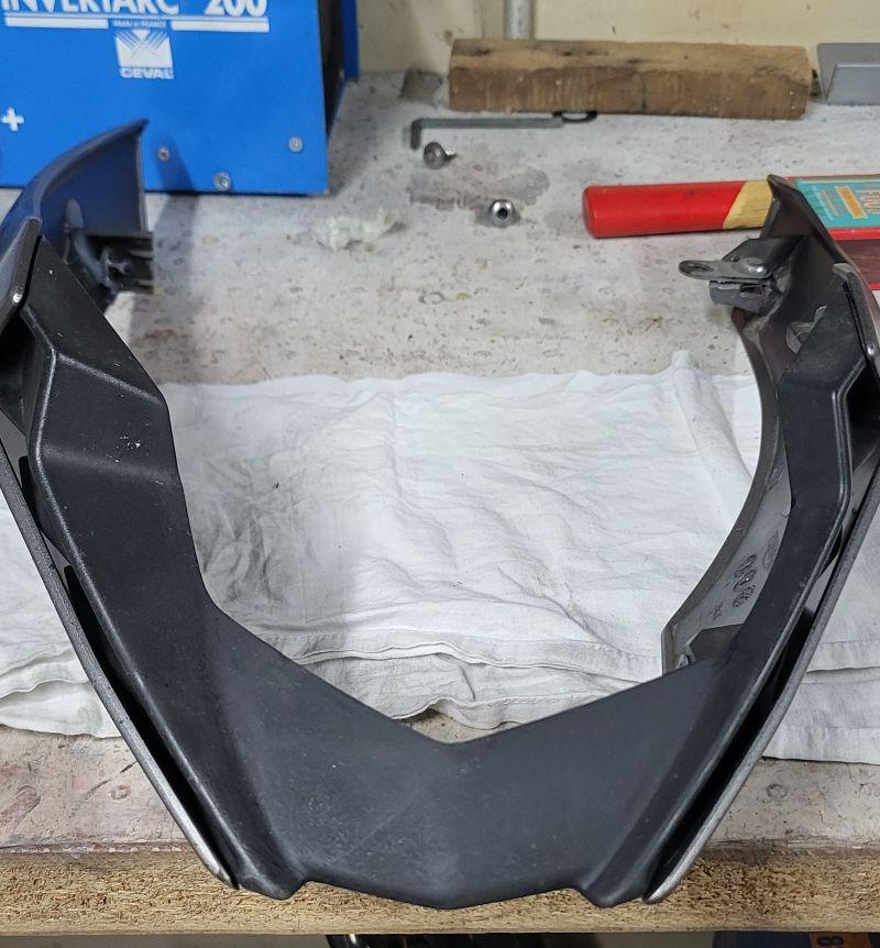

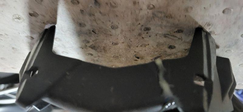

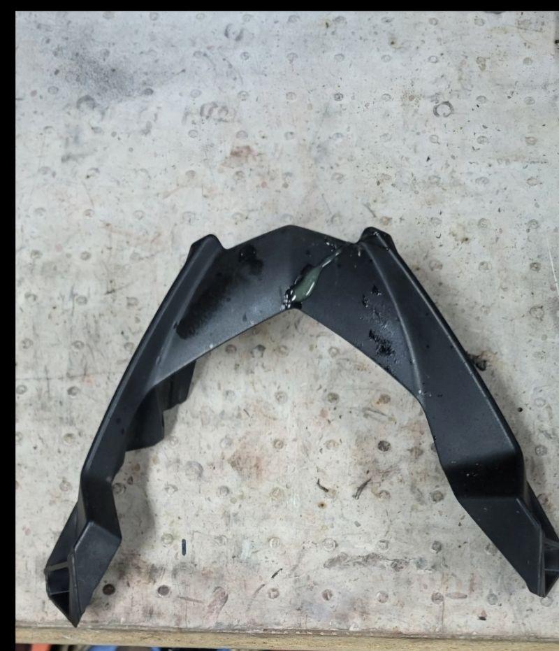

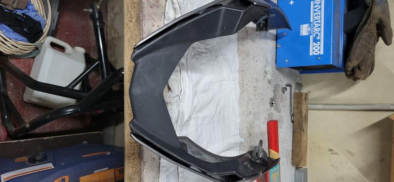

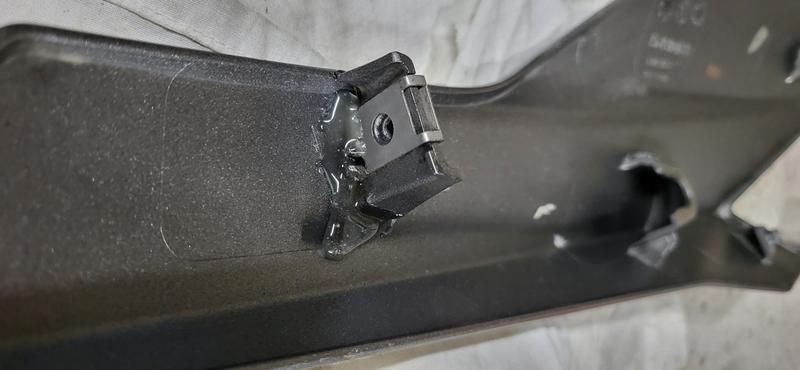

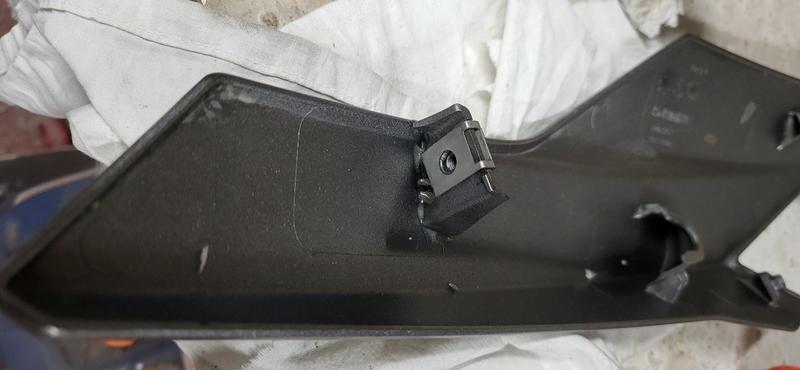

La sortie la Bonette m'a fait quelques dégâts dans le passage du Verdon, un caillou en plein milieu de la trajectoire, je le prends sur l'angle du pneu à cheval sur la jante, un bruit de casse se fait entendre, j'appréhende les constations, peur pour mon disque, peur pour mon radiateur, peur pour mon carter. Je m'arrête, je fonce à l'avant, pas d'huile à terre ouf ! Le disque l'étrier, tout à l'air en place  ??? Bè merde alors ! C'est quoi qua k  [louche] puis le copain, avec qui je roulais, d'un doigt accusateur me désigne le coupable :
Je suis conscient que c'est du rafistolage, j'espère que ça va tenir au remontage, puis aux vibrations en roulant, je verrais bien.

  • Messages: 36198
« Réponse #3231 le: 21/05/25 à 07:22:42 »
Le sabot de la souris, il s'est ouvert en deux sous le choc.
  • Messages: 60122
« Réponse #3232 le: 21/05/25 à 07:48:20 »

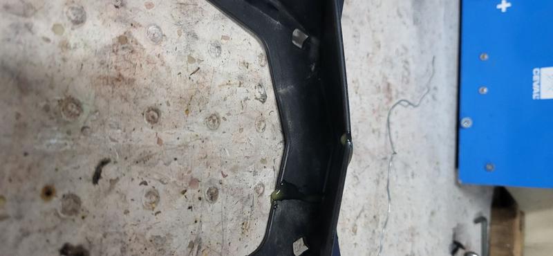

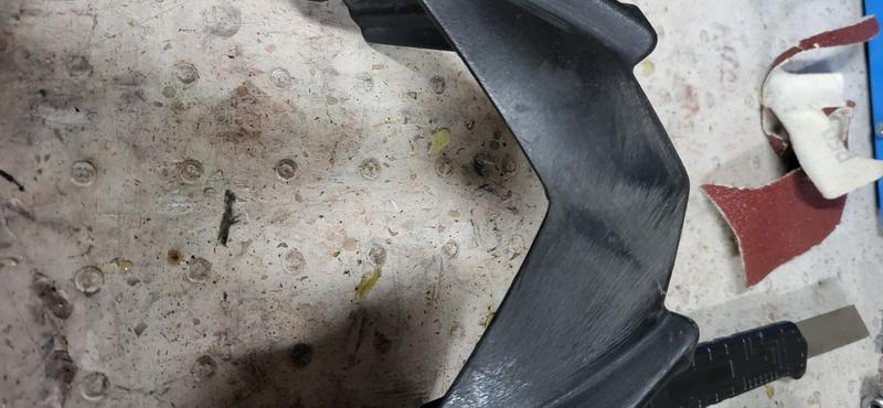

Alain Terrieur, tu peux noyer un peu de fibre ou de fil de fer dans la colle pour renforcer ;)
  • Messages: 36198
« Réponse #3233 le: 21/05/25 à 08:03:52 »
bonne idée, je vais mettre des fils de fer, je ne trouve plus ma résine et le durcisseur.
