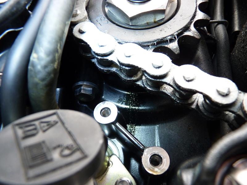

Daytona R k13, 3500km, remplacement du joint spy en sortie de boite pour moi aujourd'hui.
Depuis quelques jours je voyais ces petites gouttes d'huile le long du bas moteur  >:(
100% pris en charge, d'après mon concessionnaire il en fait plus d'une par semaine pour le même pb  [ninjas]

Oui, j'y suis passé aussi à 850 Kms juste en sortant de révision.
Aujourd'hui a 3000 passé, ça tient le coup.
Il semblerait que ce spy de PSB ait réellement un sushi...
idem sur ma street de juin 2013... (visiblement je suis le seul du fofo à avoir eu le problème sur une street... à croire que j'ai eu le nouveau moteur de la dayto sur la mienne [yeah] (mdr))

elle avait 1500km quand j'ai commencé à le voir... j'ai fais 500km depuis qu'il ma changeait ça n'a plus l'air de revenir

Souci de fuite Psb :
Si ça devient récurrent demander au concess de remplacer ce dernier
par un joint spy de modèle 2012 (street ou dayto)
Pour moi après 3 joint spy cette magouille a résolue le PB.
