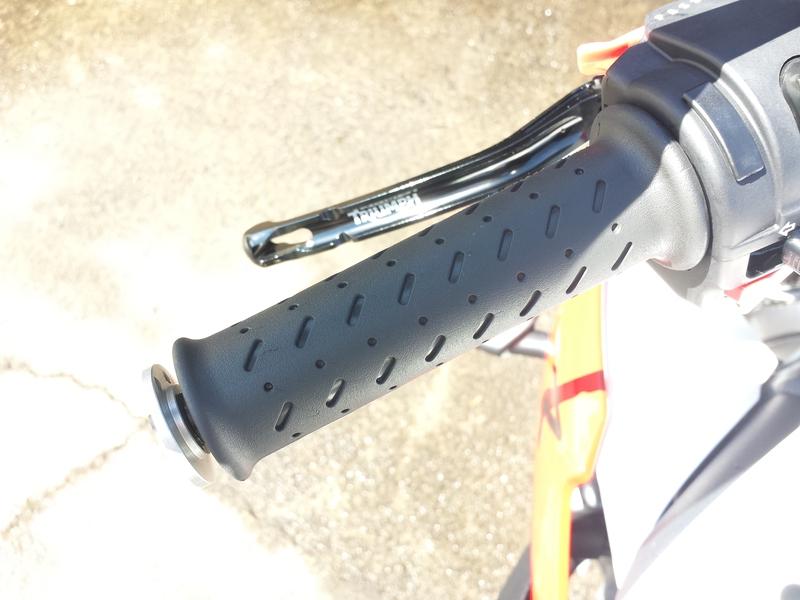

« Réponse #100 le: 18/07/13 à 07:35:08 »
La poignée a dû légèrement glisser vers le commodo !?
Essaye de la ramener vers la gauche.

« Réponse #101 le: 18/07/13 à 08:45:19 »
oui ça m'est arrivé en revenant de ballade une fois, ça a juste glissé, j'ai remis à sa place et depuis ça bouge plus, mais je me "crispe" moins sur le guidon aussi  ;)

« Réponse #102 le: 18/07/13 à 10:06:15 »
D'autres personnes avec ce problème au niveau de la poignée gauche?
Oui j'avais exactement la même chose sur la mienne et du même coté... résolu à la révision des 1000km ;)

« Réponse #103 le: 18/07/13 à 11:07:20 »
Ok je vais essayer de voir si j'arrive à le remettre en place mais j'avais déjà tenter de le faire mais sans succès.

« Réponse #107 le: 18/07/13 à 18:13:06 »
Marrant je lui avais dis à la révision il m'a dit qu'il ne pouvait rien faire et qu'il ferait passer ça en garantie... j'attends tjs. Demain je vais essayer de le faire moi même, ça doit être possible si vous avez réussi à le faire.

« Réponse #108 le: 18/07/13 à 18:54:14 »
même problème pour moi
comme sur ta photo
c'est assez dur à remettre en place

« Réponse #109 le: 18/07/13 à 20:25:34 »
comme sur ta photo
Dépose de l'embout et un coups de souflette entre le guidon et la poignée : ça vient tout seul. bye1

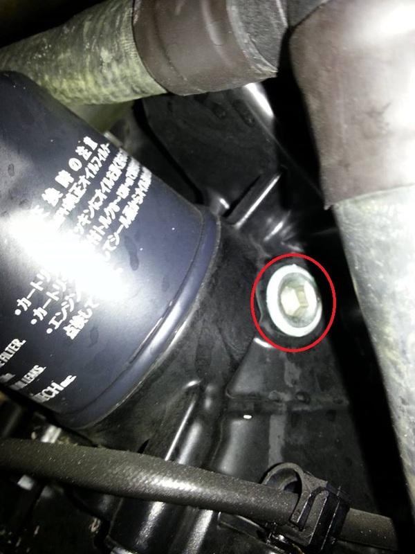

« Réponse #111 le: 18/07/13 à 20:41:09 »
j ai eu une petit fuite d huile ,vers le filtre a huile y a une vis,c est de la que sa fuyais,le garage a démonter la vis refait un joint autour  et c est ok  sa fuis plus ,problème connu de mon garagiste il en a fait plusieurs deja

« Réponse #112 le: 18/07/13 à 21:08:59 »
une photo c est plus parlant
J'avais vu que ça suintait un peu aussi sur la mienne aussi mais bon comparé au joint de carter d'huile qui pissé de partout c'était rien à coter [ninjas]

« Réponse #116 le: 19/07/13 à 15:19:11 »
Ouaip, idem, après la révision des 1000, j'avais une trace de coulure sur cette vis  :-X ... mais après nettoyage au pétrole dés-aromatisé, plus rien  [yeah] (en gros, c'était un peu d'huile qui sortait du filetage après resserage), donc RAS pour le moment, mais à surveiller  :) ...
