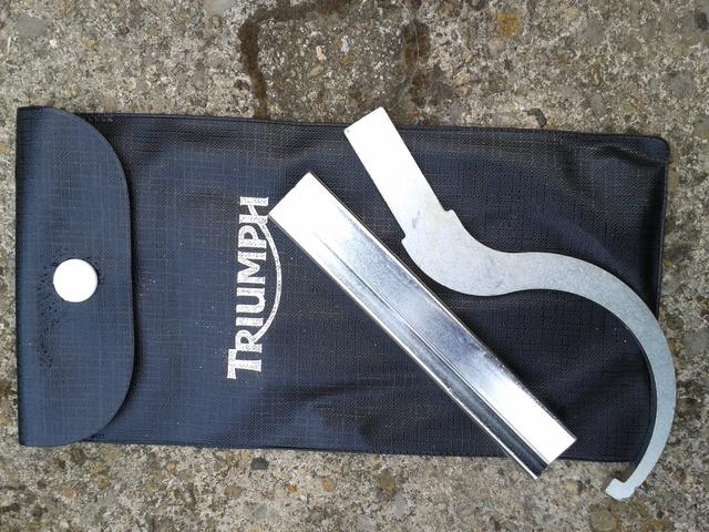

je n'ai absolument pas cet outil moi, je suis deg, on fait comment pour l'avoir ?
idem sur la 2013 mais c'est que sur les anciens modèle je crois non?
Non non moi je l'ai eu lorsque j'ai récupéré la moto sur ma 2013 (N), sinon t'es bien emmerdé pour régler l'amortisseur... Enfin même avec l'outil, passage cran 1 à 2 relativement facile, 2 à 3 j'ai un peu de mal j'ai failli m'éclater les doigts avec !

T'as essayé les autres crans ? Ça donne quoi sur le confort?
Pour l'instant je suis au 2nd cran, je l'ai modifié surtout parce que j'ai touché 3 fois le cache métallique sous le pot en conduite duo, lors de petites compressions en virage ou sortie de rond-point, car sinon je le trouvais déjà assez dur.

Tom4on elle est censée ce trouver ou cette pochette sur notre belle ?
la concess me là donné au moment de la remise des clés...je l'ai mise sous ma selle...
tu là demande à ton concess...
