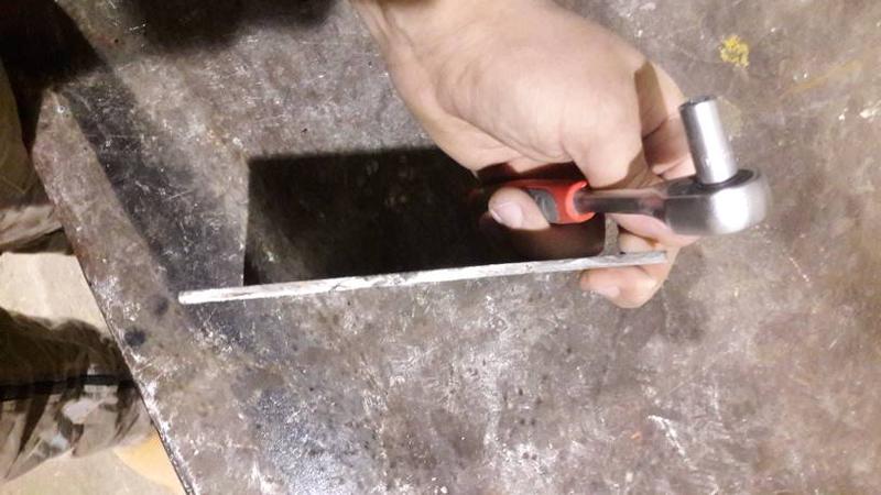

Fail of yesterday!
En voulant agrandir quelques trous déjà présents sur ma remorque pour ajouter des crochets centraux pour sangler 2 motos facilement, le foret a pas fait 1/4 de tour qu'il m'a montré ses limites.  (mdr)

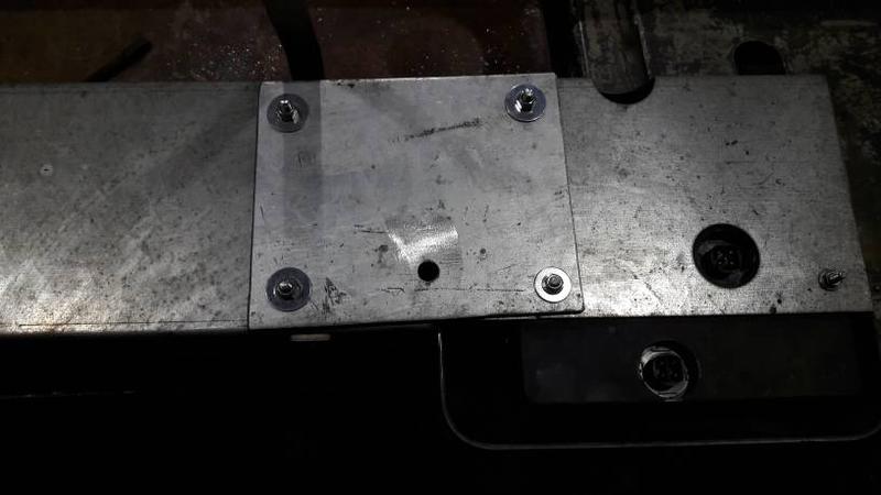

Trop dandy pour aller dans le sujet des manoucheries ( [ninjas] ) donc je poste ici mon bricolage du soir.
Fin septembre j'ai eu la bonne surprise d'arriver chez moi avec la barre de feux pendouillante. La tôle s'était déchirée à l'endroit de la fixation des 2 côtés à cause des vibrations.
Ce soir je me suis mis un coup de pied au cul pour la remettre en état car j'en ai besoin ce WE.
J'ai trouvé un bout de tôle galva un peu épais, découpée, percée (un point pris sur la vis d'accroche du bloc phare et 3 trous percés dans la plaque d'apport et la barre de feux), boulonnée avec des rondelles de carrossier.
J'en ai profité pour mettre des rondelles plus grandes sur les 2 vis de liaison avec la remorque.
Voilà, c'est tout remonté (sauf l'éclairage de plaque dont je dois ressouder les fils), je suis prêt à aller chercher une bécane samedi [yeah]
