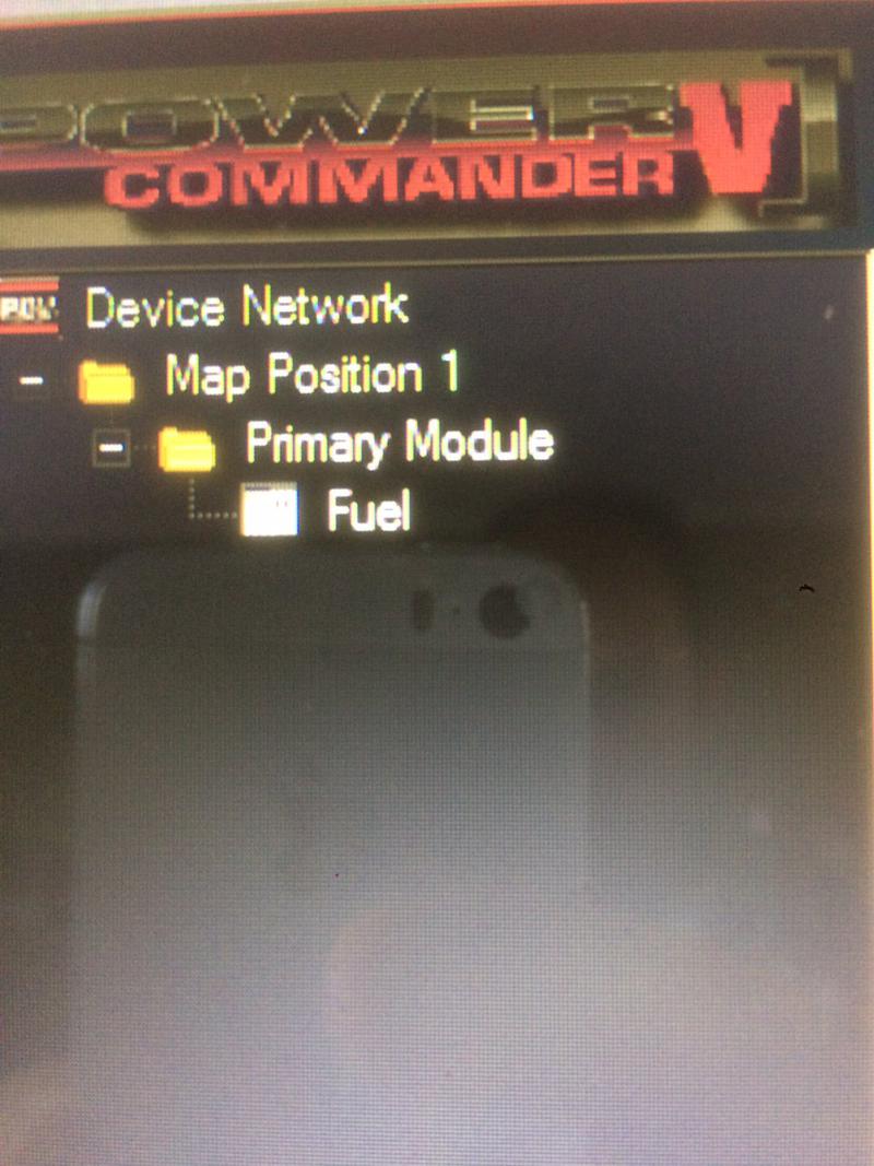

Pas la peine les copains!! Je viens de trouver
Ça fait 4 jours que je me retourne le cerveau et j'ai ennnnfffffin compris d'où (APDMC) le problème venait!!
En fait, lors de la création du fichier pvm, il y a un sous dossier autotune qui est venu se greffer, on le voit sur la photo (pourrie désolé)
Du coup lorsque j'importais sur Tune ecu, il importait un dossier "vide". J'ai supprimé ce sous dossier via le menu sur le soft dynojet : map tools / auto Tune tables / delete all tables, on obtient ça :
J'ai importé mon correctif sans aucun soucis ....et pour info j'ai refait un essai en mettant n'importe quelle note en info et Tune ecu l'a importé sans soucis à chaque fois!!
Du coup, si le système de modif des infos du fichier pvm d'Anonymous ne fonctionne pas, vérifiez qu'il n'y aie pas ce PUTAIN de sous dossier autotune ??
