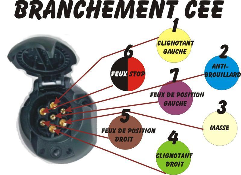

bon les gars je sais pas si cest le bon topic,mais est ce que quelqu un dans nos amis manouches s y connait un peu
en cablage?
je m explique j ai mis un attelage à la remorque +faisceau  et hier quand j ai récupéré la remorque rien ne marchait... :'(
pas de voltage dans la broche alors qu on avaient vérifié avant sur les cables  :-\
prise morte?
merci de votre aide,et si certains peuvent meme m aider en live sur la caisse ca serait top  ;D

comment tu as pris les mesures , c louche , si sur les fils , ca marche ,e t pas sur la remorque,,
  • Messages: 7703
« Réponse #729 le: 27/03/13 à 14:53:03 »
ouais dis nous en un peu plus :D
c'est quoi comme caisse, a tu eu recours à un adaptateur 7/13 broches, qui a monté le faisceau?

« Réponse #730 le: 27/03/13 à 14:59:45 »
en faite j ai acheté le relais smart et l attelage à un manouche  ;D
c est une A1,le courant passait avec le voltmetre lorsque tu prends la mesure  après le faisceau
je l ai fait avec le pere d un pote mais c est plus lui qui a géré ça moi je montai l atellage  :)
je suis un peu perdu dans cette histoire ,je comprends pas pourquoi ça merde.
à part la prise HS je vois pas trop ...

ok , ben demonte ta prise, et vois comment sont fais les cablages,, avec ca

« Réponse #733 le: 27/03/13 à 15:08:50 »
merci mon kyky
je vais essayer de démonter la prise
quand j ai mesuré dans la pise y avait rien sur aucune des broches .
est ce que ça ne pourrait venir d un mauvais branchement par rapport aux codes couleurs ?
car sur audi les couleurs ne correspondait pas du tout aux codes couleurs du faisceau smart .

non mais tu vas trouver la solution,,,
lorsque tu as testé, il faut testé entre la masse (borne 3) et les autres, sinon, c normal que tu ne vois rien au voltmetre,,,,
la remorque, que tu a branché , tu est sur qu'elle est correctement cablé ?

tu dois avoir un fusible aussi! qui peut etre a sauté! sur ma caisse il est sur le boitier de l'attelage dans le coffre

j'ai moi aussi acheté mon attelage d'ocaz dans une casse auto, j'ai eu à ce que je comprend un probléme semblable au tien, j'avais fait mes branchement et au multimétre tous marché nikel mais quand je branché à la remorque soit j'avis rien, soit ça fesait sapin de noël, en fait les broche et les cosse de la prise étais oxydé et le jus passé mal, j'ai changé la prise et nickel.
sinon vérifie que tu est pas des fils de dénudé  (spamafote)

« Réponse #739 le: 28/03/13 à 00:02:02 »
Merci pour votre aide les loulous  ;)
 j avais essayé la phase neutre de la prise et ça marchait
Je vais reverifier tout ça et sinon changer la prise ..
