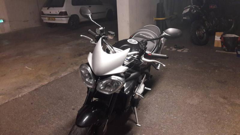

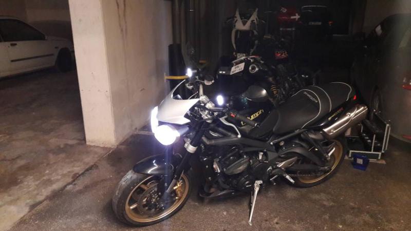

Petit retex.
J'ai mis sur ma street R K12 des H4 Novsight sur conseil de certains ici.
J'ai également rajouté pour le rallye routier des projecteurs additionnels avec interrupteur indépendant et couplé avec les pleins feux. C'est à dire que je ne peux pas les allumer si je ne suis pas en plein phares. Je peux les allumer en étant en plein phares et ils coupent si je coupe les phares (règlement FFM rallye routier).
Du coup voilà ce que ça donne (le téléphone faisant aussi les réglages de luminosité en fonction de la lumière ambiante ce n'est que moyennement représentatif).
Feux de croisement
Plein phares
Plein phares + additionnels

Côté esthétique , ça donne quoi  tes phares additionnels ?
Envoyé de mon ASUS_Z017D en utilisant Tapatalk
Born to be wild >:D
  • Messages: 60205
Re : ampoules H4 ou xenon ?
« Réponse #782 le: 01/06/18 à 06:55:12 »
C'est pas hyper beau c'est certain ;D

Tu ne pouvais pas les installer sur La Fourche
  • Messages: 60205
« Réponse #785 le: 01/06/18 à 08:38:49 »
Je te colle ici ma réponse dans le topic du rallye routier:
Déjà parce que les fixations fournies ne sont pas d'assez grand diamètre ( [sifflote] ) mais je peux manoucher un truc et ensuite j'avais peur que ça soit trop bas (rasant comme les antibrouillard de voiture), mais comme j'en sais rien c'est pour ça que je m'en remet à l'avis des rallymens expérimentés ;)
Et le complément de réponse d'Olive:
Sur la Mv j avais pris sur un vis de fixation sur le té de fourche inférieur / tube de fourche  , vis plus long ( je suis aller cherche une vis avec celle d origine comme modèle pour garder les mêmes caractéristiques ) , j ai mis le support de phare additionnel , une entretoise et fixer sur le té de foirche , ça éclair bien mais un peu bas
Et j ai fait 2 pattes en fer plat qui se prennent sur les fixations des retros pour 2 autres
